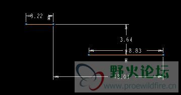

发表于 2010-2-25 11:21 | 显示全部楼层 |阅读模式
为什么选择水平约束时长线短总是向上与段线段齐?我想让短线段向下与长的齐,半天都没弄好。

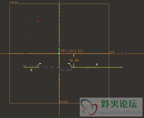

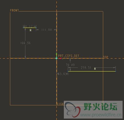

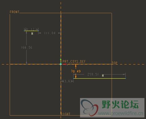

发表于 2010-2-25 11:42 | 显示全部楼层
楼主可以把长线段的纵向尺寸锁定啊!!
这样就可以了!!
选中尺寸---右击----锁定
就可以了!!
[ 本帖最后由 924873939 于 2010-2-25 11:44 编辑 ]
