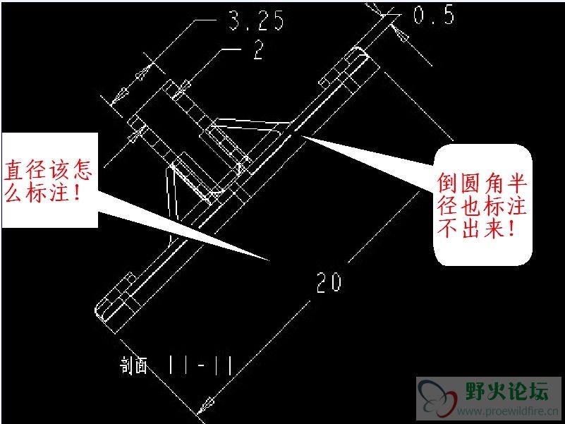

在工程图中圆的直径该怎么标注,求大侠帮助!

双击尺寸,选择尺寸文本,选择文本符号,加fai

谢拉!我在标注时有的时候倒圆角表标不出来,大侠知道是那出错拉吗?

有两种方法可试,一是用查询选取的方法选取圆角标半径,不行的话再在模型中草绘圆角半径,再用查询的方法选草绘,标半么肯定没问题。还有一方法,就是用注释来标注。总之,只要能清析的表达设计意图就行
