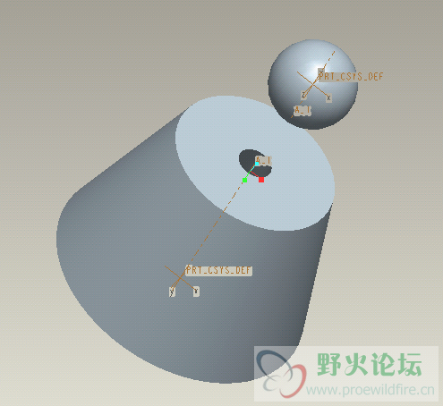

如图所示  如何讲大球 放在小孔上
注意:(并非与小孔所在平面相切)
 楼主| 发表于 2010-2-24 22:55 | 显示全部楼层
是如何装配 谢谢好心人帮忙

1,以小孔的直径值为依据,在垂直于大球的基准轴的适当位置作一参照基准面F;
2,此基准面F与大球表面的相交线(圆),就是与小孔等直径的截圆轮廓圆周线;
3,按照组合(ASM)的“对齐”命令:
       ⑴,让孔的基准轴线与球的基准轴线“重合”;
       ⑵,让小空的圆周线与球上的截圆轮廓圆周线对齐。
       OK!

拉升个曲面与球相交

上面两人方法都不行
合适位置?哪 里算是合适位置
弄个视频或图片说明    这样才是高手嘛
