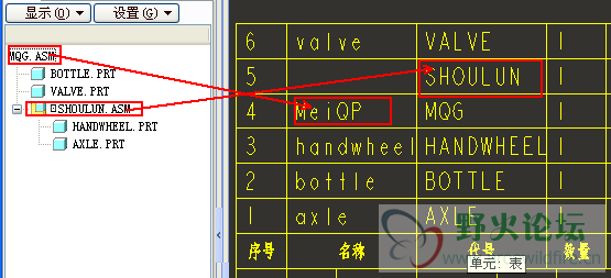

1、名称:&asm.mbr.CNAME
代号:&asm.mbr.name
因为装配里面有组件,所以重复区域的属性是:递归
结果材料清单里面出现了问题,自动把装配的名称也读进去了,代号选项里也把组件读取进去了,而我想要的是,不读到装配名称,代号选项里也不要读到组件信息。我截图了:(已解决,过滤就行了。2问题未解决)
2、视图里面是我设置为1:5,但是比例参数:&scale自动读到的却是1:2,我知道可以双击比例的单元格来修改好,我想知道的是为什么会自动读错,是不是我的proe里哪里设置错了?
请问上面2问题应该怎么解决?

1,不清楚你的目的,你需要子组件在bom里展开么?
2.在工程图里双击窗口下角的比例进行修改

不好意思,我没有说清楚,我知道可以双击窗口来修改,我这里想知道的是:为什么会自动读取错误,是不是我的proe哪里设置错了?

图纸的全局比例和单个视图比例是不同的

哦,那全局比例是怎么算的?
