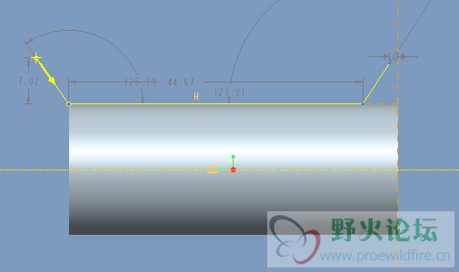

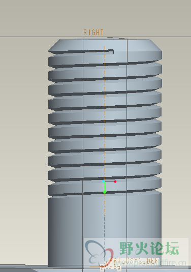

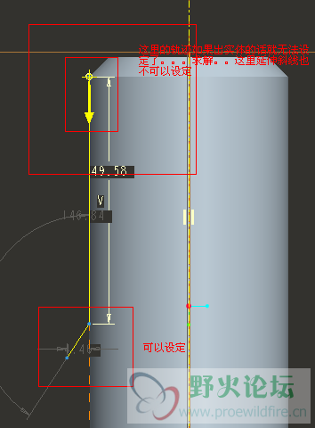

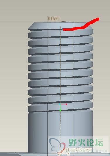

螺纹退刀槽,设定扫引轨迹的时候。。接近螺帽那可以画一条斜线轨迹设定退刀槽。。。但尾部无法延伸出退刀槽。。求做法  谢谢好心人

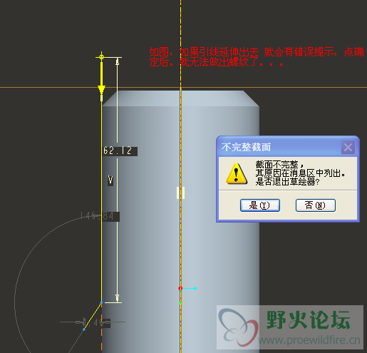

最新修改:如最后一张图。如果把扫引线延伸出去的话。。就会提示截面不完整啊!然后你强制确定后,就无法做出螺纹了。。

只能做出这种效果
只能做出这种效果
希望延伸出红线效果
希望延伸出红线效果

发表于 2010-2-24 01:04 | 显示全部楼层
呵呵,画扫描轨迹的时候,将起点画在螺钉端面的外面就可以了。

发表于 2010-2-24 08:24 | 显示全部楼层
轨迹拉长点,那东东不就出来了吗????

发表于 2010-2-24 09:43 | 显示全部楼层
把箭头那里的起始点 往外拉长点就行了

发表于 2018-11-15 09:44 | 显示全部楼层
和你图中画的终点一样,轨迹带角度
