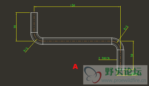

请问如何能把标注的颜色改成下图的样子

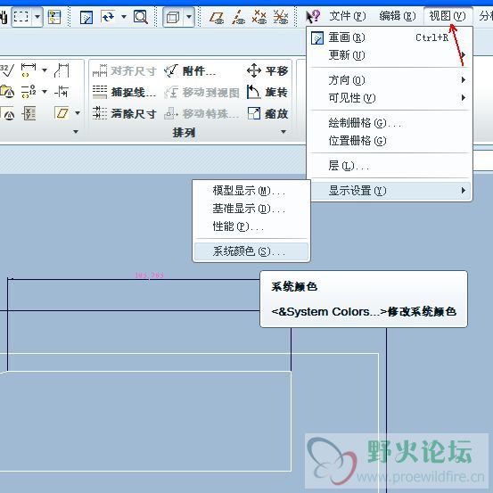

发表于 2010-2-24 21:19 | 显示全部楼层
楼主是否说的是这个
不多说了看截图
529
726
发表于 2010-2-24 21:21 | 显示全部楼层

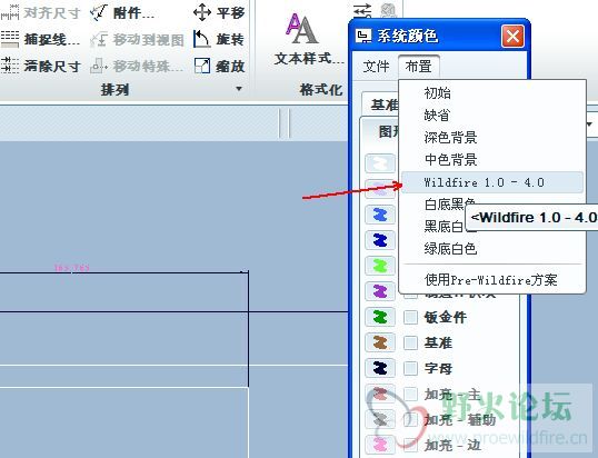

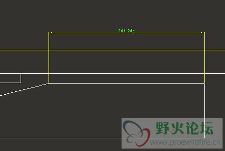

529
726
发表于 2010-2-24 21:30 | 显示全部楼层
需要永久性使用需要设置config选项
如下图保存一个系统文件颜色然后设置system_color_file选项“浏览”到刚刚保存的系统颜色文件再记得保存config文件
