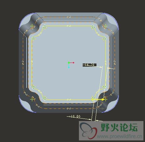

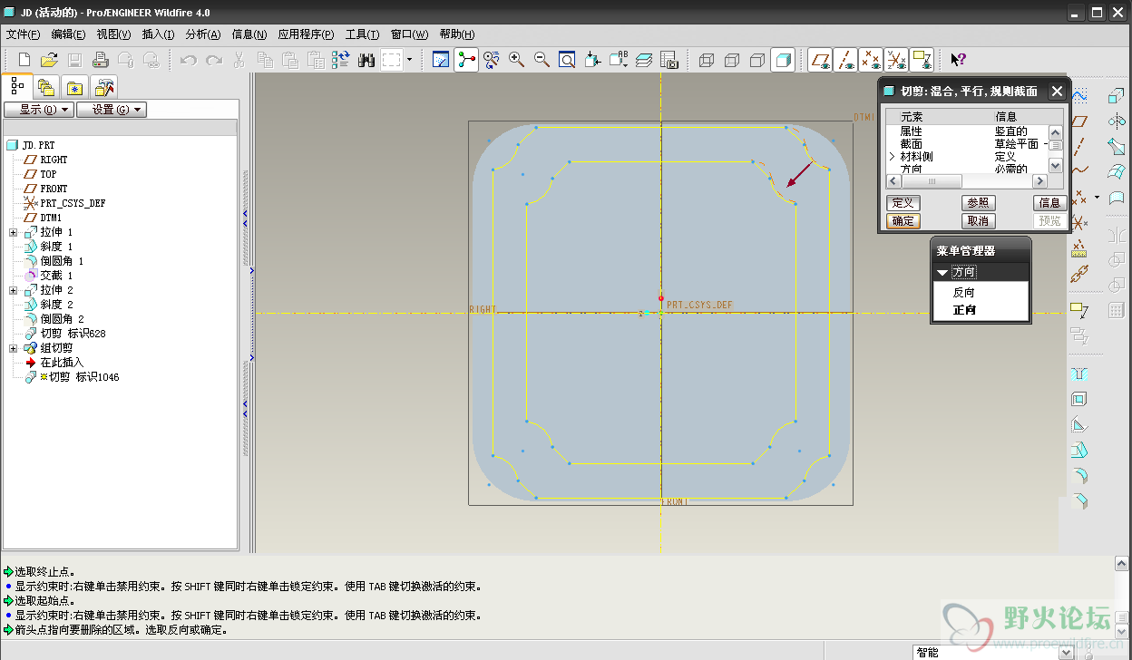

画个凳子时怎么老出提示:“每个子部分只允许有一个环。”
我用得混合切口命令,我在同一步换成简单的画两个正方形作为剖截面就行,可是想得到我想要的截面时就出上面的提示,
请高手帮助啊!

 楼主| 发表于 2010-2-23 23:06 | 显示全部楼层

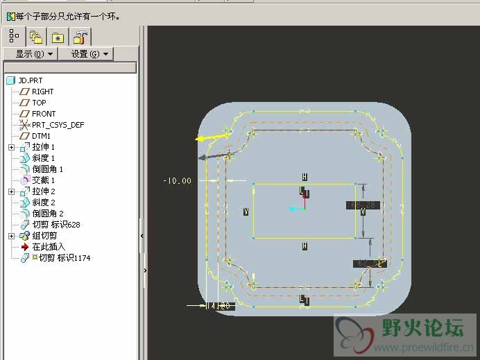

把prt附上,到这一步进行不下去了,望高手帮助,
外围离参照偏移1,内围离参照偏移1.42

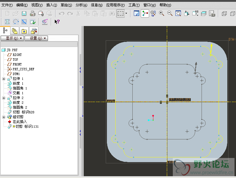

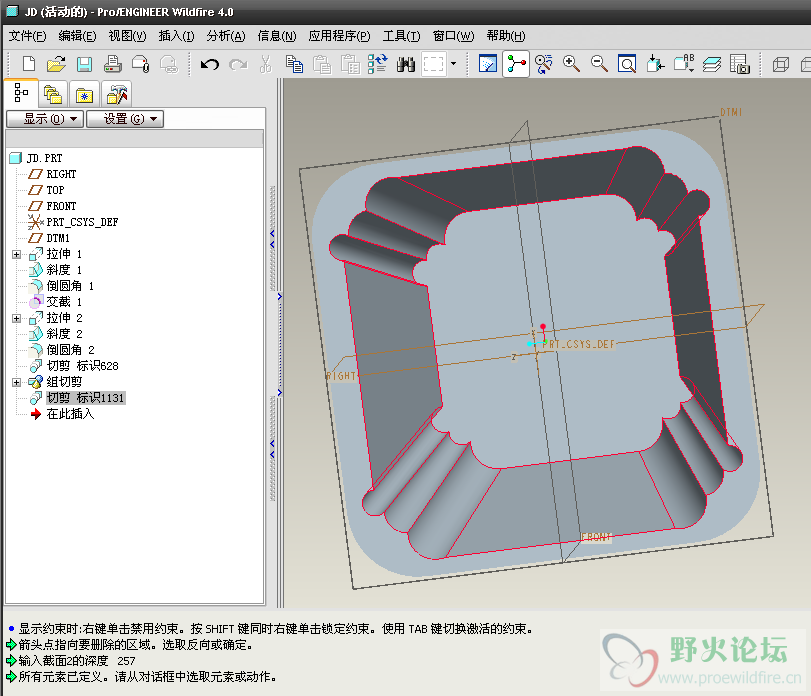

发表于 2010-2-24 08:17 | 显示全部楼层

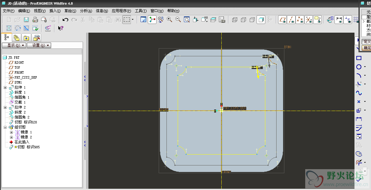

可能是楼主一个截面搞了两个草绘吧,楼主最好吧错误特征隐含下发上来,这样才知道问题所在!!
在下做了下是可以的!!
第二个图的偏距是放大10倍后得出的!!!!
[ 本帖最后由 924873939 于 2010-2-24 08:18 编辑 ]

发表于 2010-2-24 22:29 | 显示全部楼层
我用的是4.0的M120
图上没用镜像命令,是用了偏移命令中的环!!

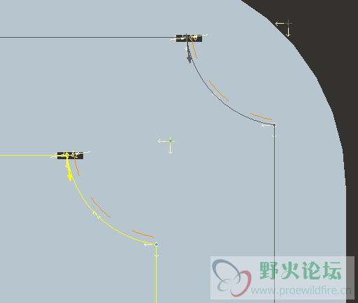

 楼主| 发表于 2010-2-24 22:35 | 显示全部楼层
把边角处的三个圆弧改成2个圆弧还是不行,出现同样提示:每个子部分只允许有一个环。
把边角处其中一个圆弧改成直线后,即边角处只剩一个圆弧时可以完成任务。(参照没删除)

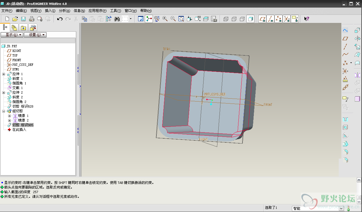

发表于 2010-2-24 22:39 | 显示全部楼层
回楼主,就是当提示错误时,选择    快速修复-----------隐含
就可以了!!!
试试行不行!!!

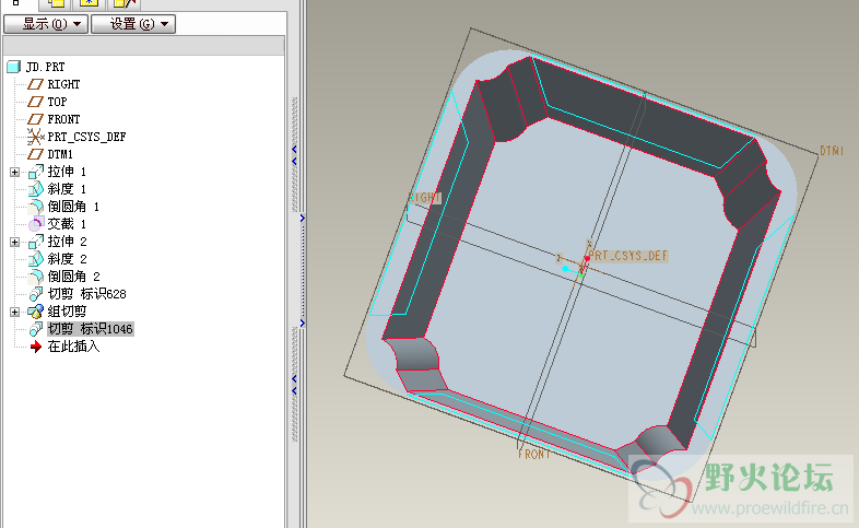

 楼主| 发表于 2010-2-24 23:18 | 显示全部楼层

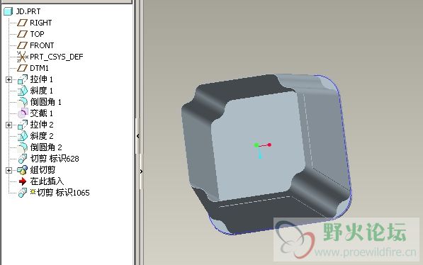

我晕了,只用圆弧命令草绘3个圆弧,然后镜像,竟然可以完成任务,
但是为什么用参照就不行啊
帮帮我啊

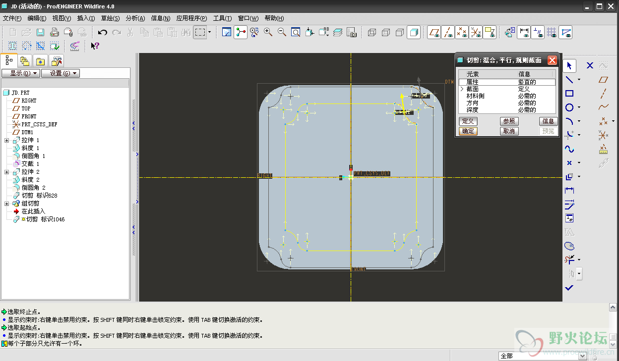

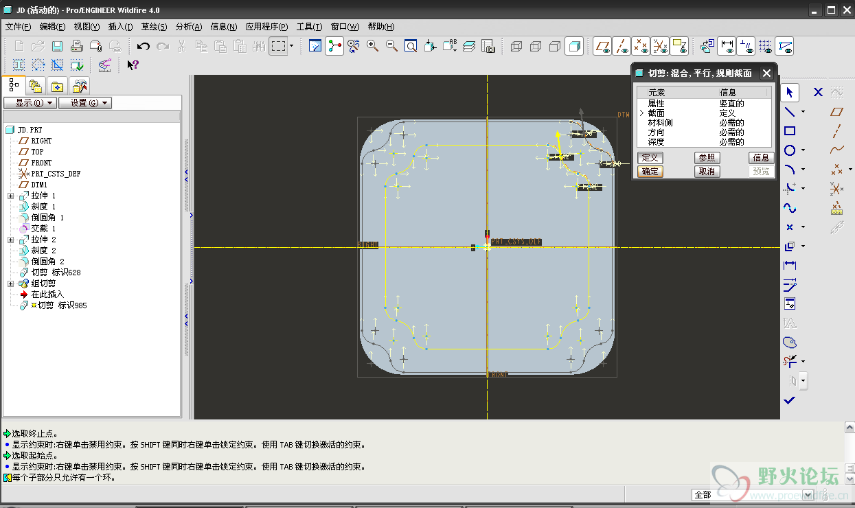

发表于 2010-2-25 00:03 | 显示全部楼层
楼主看看是不是这样的错误啊!!
楼主可能画两个截面了吧!!
[ 本帖最后由 924873939 于 2010-2-25 00:09 编辑 ]
