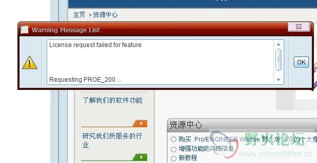

为什么我用了几天后现在打开这个pro/e5.0M020版本时出现:许可证请求失败的特点   的错误提示,然后点OK后就自动关闹程序了

认证错了呗。
找到你的license文件,把里面的网卡地址替换成你本地mac就行了……

都不是,是我不小心把当初设置好的那个license文件和解压安装后的那些文件一起放回收站去了,所以出现了这个问题,还原文件夹就没事了,不过现在又有个问题,里面的工程图设置文件里没cns.cn.dal这个文件,只有个drawing_setup_file
$PRO_DIRECTORY\text\iso.dtl文件,郁闷
发表于 2010-2-24 22:10 | 显示全部楼层
是 cns_cn.dtl,在 text 目录下,默认安装就有的
