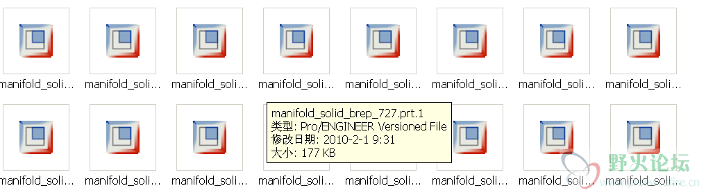

为什么我用PROE5.0 M020保存的文件缩略图无法显示图形呢?
难道是CONFIG.PRO哪里设置的不正确?请问正确的该如何设置?

我也发现了这个问题,我觉得好像是这样子的,如果你现在的这个零件没有经过任何的改动而再保存一次的话,就会这样子;而如果你的零件是经过修改再保存一次的话就可以显示缩略图了,这是我自己试验出来的,不知道对不对。

那请问楼上的兄弟:我直接用PROE 5.0画的图形保存为PRT默认格式缩略图也 不显示图形内容??

关于 proe 5.0 显示和查看缩略图的说明(以 windows 7 为例)
http://www.proewildfire.cn/thread-33412-1-1.html

M20的一个小问题,还有highlight线显示也有点问题,我在m10中就没发现这问题,但m20就出现

是不是系统的问题,我的也不行,是不是要win7才行

前两天我换了win7系统,用bin里面的ptcsetup.bat重新安装proe后就能看到缩略图.
现在换回xp系统(蓝屏没办法),再用同样的方法就看不到缩略图了.

XP 你要在 BIOS里把硬盘改为兼容模式,否则按照可能会蓝屏
