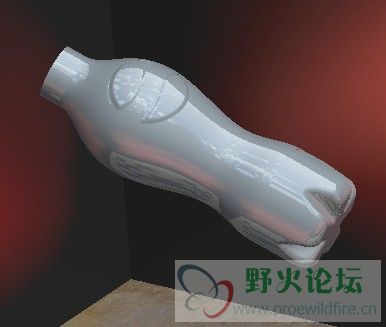

如题  各位大大请告诉我  跪谢!!  谁能帮我渲染一下发是来么??

复制曲面 分别渲染

那不是很麻烦~~  我只有3种颜色  复制3次  如果有几十种那不是复制死人

根据这个可乐瓶的各个面,做贴花……

贴花也不好做,要找相应的图片,还要调整!关键是图不好找,个人觉得

都一体的,只能复制了

试试偏距一点点面出来

用修剪试试~可以不?
在想加标志的地方画一个范围把它圈出来。。。
再使用曲面的修剪功能~
然后再渲染。。。
