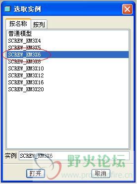

用“族表”做的标准件有一个好处就是文件数量少,一个“族表”的prt文件包含了很多规格的标准件,但同时调用的时候也比较麻烦,每次都要去选择。
有没有好的办法可以单独保存“族表”里的某一个标准件?譬如我打开“screw.prt.1”这个族表文件,打开“screw_km3x6”这个螺钉后直接选择“保存”,但结果在工作目录文件夹下生成了“SCREW KM3X6.xpr”、“螺钉标准件库.idx”和“screw.prt.2”这样3个文件,却没有生成“screw_km3x6.prt.1”文件,这是为什么?
另外,如果我想在这个“族表”文件里增加“screw_km3x25”这样一个标准件,该怎么做?
希望高手解答,谢谢!
发表于 2010-2-22 20:32 | 显示全部楼层
你打开族表里的实例保存副本或者备份一个就可以了,增加的话在族表里增加实例行

发表于 2010-7-14 16:53 | 显示全部楼层
老大,我也遇到同样的问题
按你的方法保存副本或备份都不让保存啊!
还有我增加族表里的行之后也不让保存!
还请指教

发表于 2011-1-29 10:31 | 显示全部楼层
标准库的设置里加上相应的族表文件,在加载标准库的过程中,软件就会自动找到这个零件的,不需要单独显示这个零件。另外,IDX文件存在时,在打开——预览窗口中可以看的到所有的族表子零件,而目录文件中只有几个。
修改族表文件,必须打开参考模型。

发表于 2011-1-29 13:41 | 显示全部楼层
先在族表里选出并打开你需要零件,然后保存副本即可
