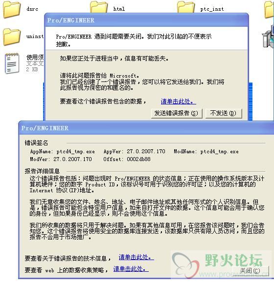

我的是指什么的都搞好的,一运行执行文件就出现问题,见图片,几个月了不知道怎么解决啊,是机子问题还是软件问题啊 :Q :Q

发表于 2008-4-8 15:19 | 显示全部楼层
我看是系统的问题.

发表于 2008-4-8 17:27 | 显示全部楼层
我也觉得···
你的是什么系统嘛···
说来听听···

发表于 2008-4-8 19:22 | 显示全部楼层
这样的问题就是系统问题, 具体原因不好说的, 建议重新安装操作系统
 楼主| 发表于 2008-4-9 08:04 | 显示全部楼层
我用的是WINXP啊,我还系统还原过才安的,不过我也不知道这系统是什么类型的XP,是电脑买来就安上去的,不过其他的软件都能安啊就PROE不能安,想想就郁闷哦,难不成我要换个系统

发表于 2008-4-9 08:05 | 显示全部楼层
在“我的电脑”上点右键,看属性
 楼主| 发表于 2008-4-9 08:36 | 显示全部楼层
我终于发现问题的所在了,原来我的计算机名是中文的,我把他改成字母的就能安了,我还建了个虚拟网卡,不过不用他上网,用那网卡的MAC安应该没事把,如果安好后,我再把计算机名改成中文的,不知道能不能运行哦,现在正在安装中,安好后再试试,嘿嘿

 楼主| 发表于 2008-4-9 09:53 | 显示全部楼层
LS的偶也不知道你的什么问题,我的已经安好了,安好后又 把计算机名改成中文的,还是可以运行PROE
