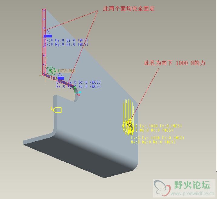

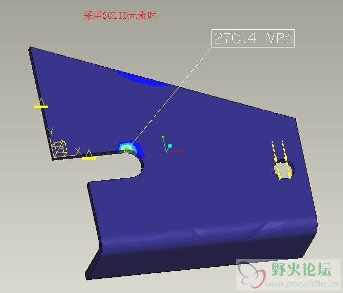

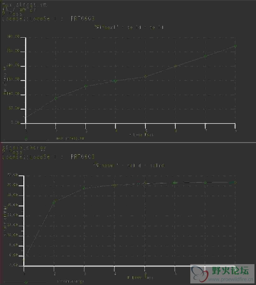

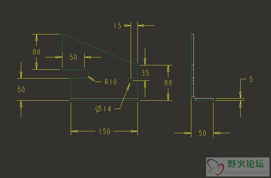

版主好:我的一个板类零件,采用SHELL和SOLID两种元素方式,分析时同样是 Multi-Pass Adaptive ,convergence limits为10%,结果都收敛,但应力值相差一倍多,这是为什么?我该相信哪一个?
板的厚度为5mm,材料为STEEL;采用SHELL时的应力为120.4 MPa;采用SOLID时的应力为270.4 MPa;
期望版主指点。
[ 本帖最后由 STL001 于 2010-2-22 11:05 编辑 ]

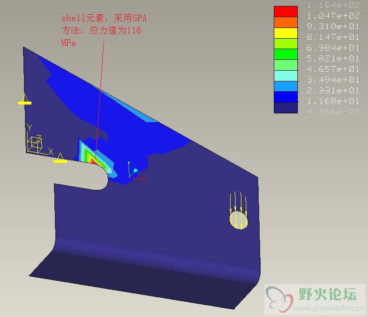

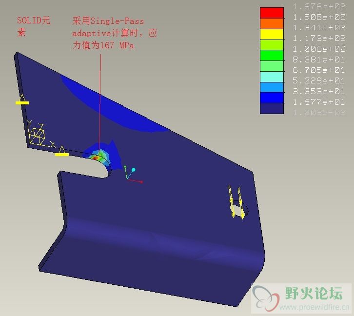

 楼主| 发表于 2010-2-22 08:57 | 显示全部楼层
换了一种算法,使用Single-Pass adaptive方法,
当采用SHELL元素时,应力值为116 MPa;
当采用SOLID元素时,应力值为167 MPa;
更加令人迷惑了。
[ 本帖最后由 STL001 于 2010-2-22 11:28 编辑 ]

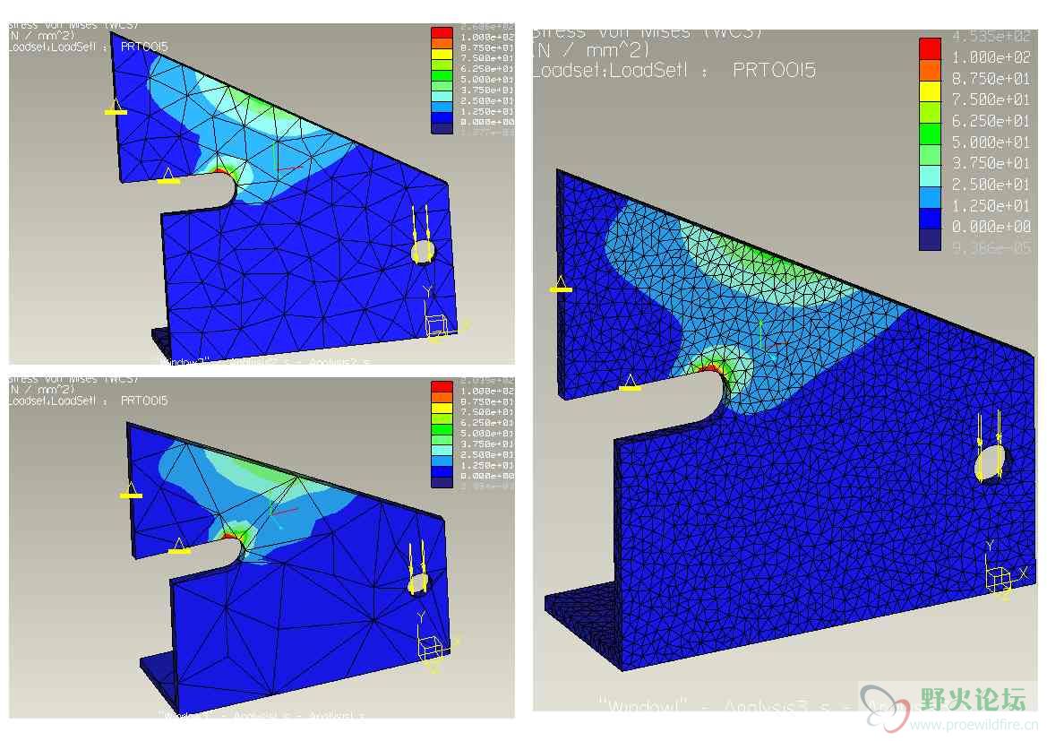

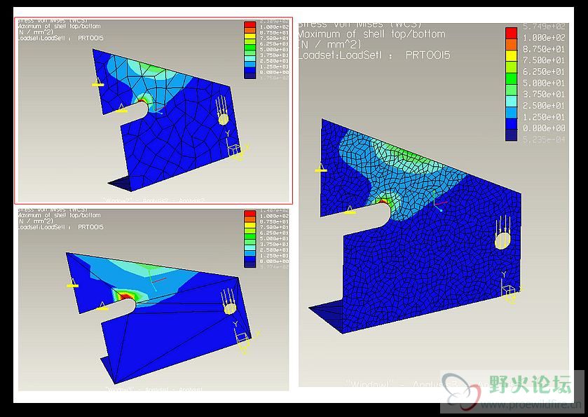

主要是网格密度的问题。
虽然proe用的是高阶单元,但是同样需要一定的网格密度。
用大于100Mpa的应力演示,可以看到云图很一致。至于最大值的问题,只能说网格越密,这个值越高,可以试一下。还有这个模型的约束(全约束)导致的,实际问题应该都是弹性体支撑的,不会有纯粹的刚性,而我们施加的约束就是简化为纯粹的刚性,这也是为什么网格越密该处最值越大的原因。
通过对比,了解一下利用壳简化模型和实体简化模型的精度就可以了。这样在自己以后的实际问题中才不至于茫茫然。
壳模型
壳模型
壳模型应力云图
实体模型网格密度
[ 本帖最后由 easylife0224 于 2010-3-6 13:43 编辑 ]
 楼主| 发表于 2010-3-7 08:52 | 显示全部楼层
回复 7# f15200 的帖子
我是先做的实体,在实体上定义的壳,壳的厚度是系统自动生成的。
 楼主| 发表于 2010-3-7 08:59 | 显示全部楼层
在机器硬件条件允许的情况下,看来还是尽量使用实体单元进行分析比较好,
还有,如果关心约束边界处应力值,就使用Single-Pass adaptive方法。因为使用Multi-Pass Adaptive ,查看P-LEVEL时应力值一直上升,是有应力集中的倾向。对比SPA,可以认为在此情况下采用SPA方法得到的值是比较可信的。
