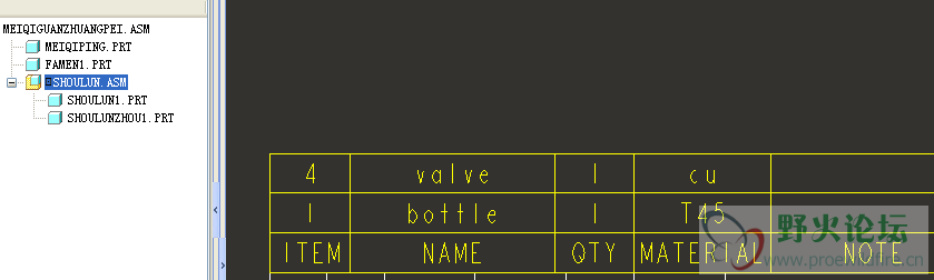

发表于 2010-2-21 19:51 | 显示全部楼层 |阅读模式
工程图的材料清单中,因为原来我在装配式,有一部分零件是先装配成了组件后
再装到总的装配图上的,结果在材料清单里,没有显示了这些组件的相关信息,
请问应该怎么设置才能使得材料清单里能显示这些组件里的每一个零件的清单?
感谢野火管理员,解决了!
[ 本帖最后由 xuchuangfa 于 2010-2-21 21:50 编辑 ]
47499
发表于 2010-2-21 20:11 | 显示全部楼层
重复区域属性设置递归
