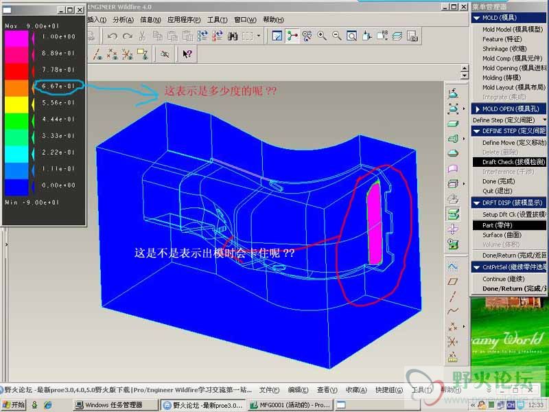

关于拔模检测的一些问题
如图所示问题,请各位帮忙解答下:
还有就是检测时是用三色的还是全色的呢??
化零为整!

发表于 2010-2-21 13:07 | 显示全部楼层
单看能否顺利脱模的话3色的就够了
如果想知道具体部分的大致拔摸角度的话 就要设定多色

 楼主| 发表于 2010-2-21 14:02 | 显示全部楼层
谢谢楼上的回答,还想问下,多色模式中,每种颜色怎么能看出是多少度的呢????

发表于 2010-2-21 14:03 | 显示全部楼层
我们一般用全色,检测产品是否有倒拉,分型线应该如何走,是否需要滑块
发表于 2010-2-21 15:09 | 显示全部楼层
如果想看清楚一点,可以用色条不连续,然后改变检测的度数范围和色彩数量,就比较清楚了

 楼主| 发表于 2010-2-21 16:08 | 显示全部楼层
各位大侠帮帮忙,看看    6.67e-01           这个是什么意思啊!!!
就是那色条上面的数字要怎么理解的啊!!
