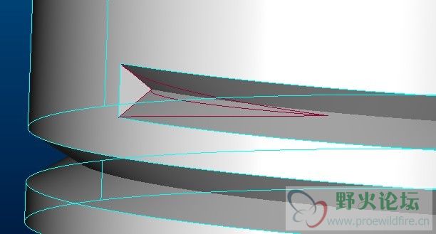

这个螺纹的收尾怎么改变方向?

利用混旋转切出尾部时,旋转角度是绕旋转逆时针从0-120的范围内的角度,视图的放
置很重要,本例在选取尾部端面后,正向/选顶(这里顶与基准平面top无关)作为草绘视
图方向,选实体顶面为草绘垂直方向参照,进入草绘,加选旋转轴为参照即可
part在附档

收尾部分 在螺旋扫描的时候就可以定义左~右手定则来确定方向的

收尾螺纹时可以改变螺纹中经啊——变径螺旋线OK!

行了,谢谢~~!
