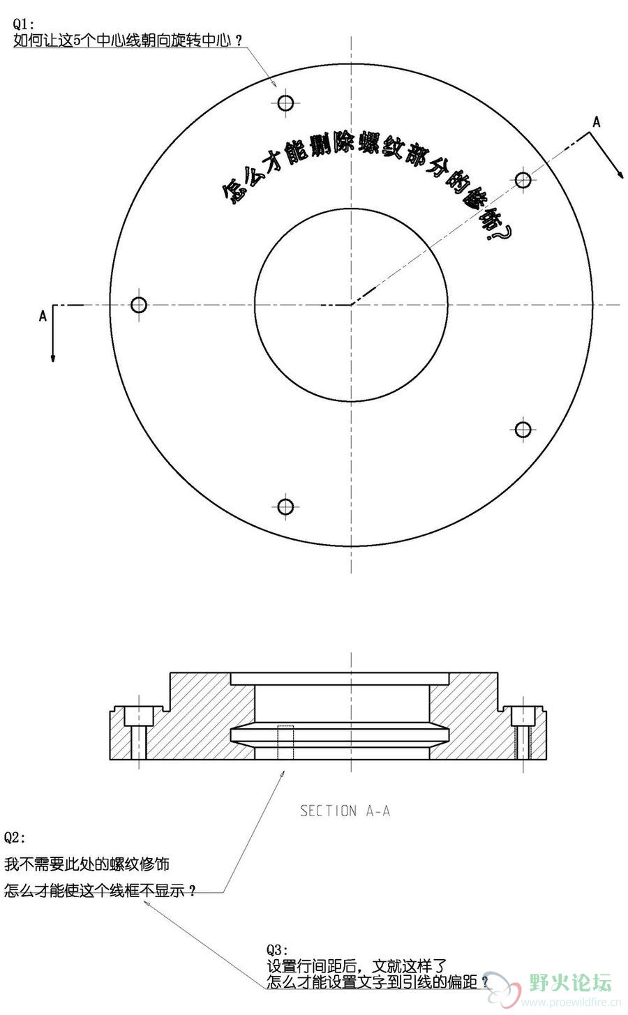

[求助]如何拟除一部分螺纹修饰?
如图,我想拟除剖面图中指出的螺纹修饰,但是要保留主视图中的5个螺纹修饰。请问各位有什么好办法?
附带着有另外两个问题,请哥哥们留意看一下。

发表于 2010-2-21 08:28 | 显示全部楼层
拭除/显示中,有个拭除螺纹命令,点击就可以了

发表于 2010-2-21 11:29 | 显示全部楼层
Q1 你可以在工程图的草绘模块绘制朝向中心线的直线
Q2  拭除/显示中,有个拭除螺纹命令

 楼主| 发表于 2010-2-25 20:18 | 显示全部楼层
回复 3# goawi0328 的帖子
我试过了,可以拟除。但是怎么可以再恢复呢?
47499
发表于 2010-2-25 20:24 | 显示全部楼层
显示/拭除,是可以显示也可以拭除的
