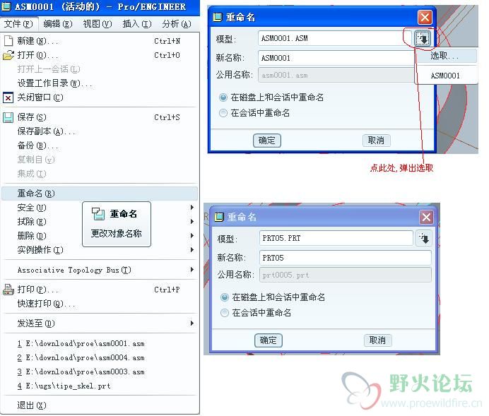

我的方法比较简单,在菜单,文件,重命名即可改文件名,组件里零件名,工程图Bom引用的参数。

发表于 2010-2-23 21:55 | 显示全部楼层
我觉得7楼说得对.如下图
