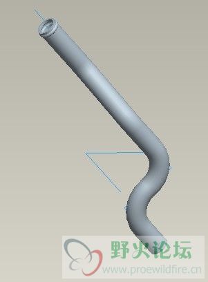

请问管道弯折半径如何修改?我已画好了!现在想修改一下,如何修改? 如:改成:18

你修改一下那扫描草绘线不行吗?

不知道你怎么画的,如果是扫描的话双击轨迹就能改的

ni你要是在管道的应用程序下,你可以双击折弯处,弹出对话框直接修改半径就行

谢谢!你的方法s可行双击折弯处,弹出对话框直接修改直径,然后改折弯半径就行
