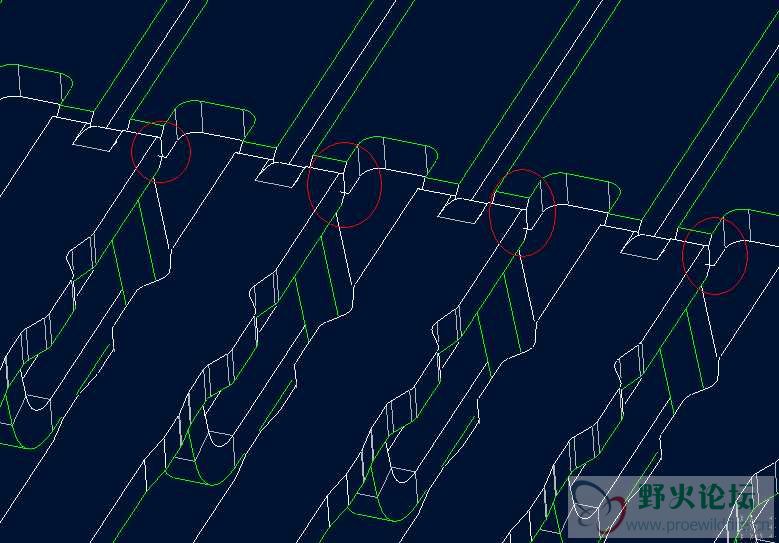

12.jpg 在论坛里一段时间了,看了很多朋友发帖说问题解决问题。
今天想提一个向大家请教下:
我在绘制钣金件以后转为工程图后,有时会出现这样的问题?
是不是哪里设置还是proe版本的问题呢?(我因为是win2k系统,所以是用绿色版本的4.0)个人认为与版本无关
请大家帮忙分析原因吧!谢谢!!附图红色是走位的内容(不是转CAD才会,是在proe本身的工程图就出现了)

有时也有出现缺线的现象(钣金件),请帮忙啊!!

选中视图,右健-属性,在视图显示里,选择显示相切线。

PROE4.0M050之前的版本会有这现象,改用最新的M130看看吧!

我试试!谢谢先,好像在钣金里面不在工程图里面,我现在也发现了这个问题的存在了!!

我上传给附件,因为我没有新版本的,请大家试试在转工程图会不会也是存在此类问题!
未解决!!
