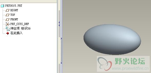

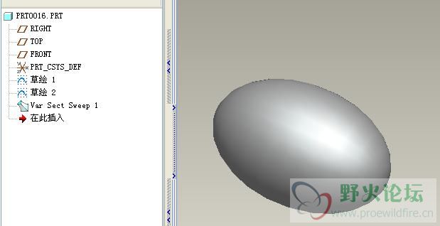

发表于 2010-2-19 19:17 | 显示全部楼层
两种方法参考:
看看哪种适合你
prt0015.prt.rar
96.48 KB, 下载次数: 89
prt0016.prt.rar
73.71 KB, 下载次数: 81

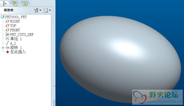

发表于 2010-2-19 20:44 | 显示全部楼层
简单点就是旋转下
462
天行健 地势坤
591

发表于 2010-2-20 10:37 | 显示全部楼层
原帖由 a123321ggg 于 2010-2-19 20:44 发表
简单点就是旋转下
45
1035
136
1600

发表于 2010-2-20 10:51 | 显示全部楼层
简单明了……
