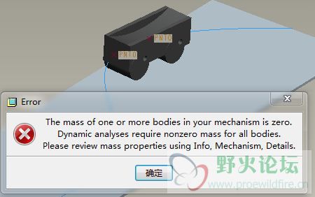

论坛里有个模拟小车运动的,但是条件不够不能下载来看,就自己摸索着做做。
做到最后点运行的时候出现这个错误~是说质量为0?但是定义好了材料仍然出现这个错误
望指教~谢谢

你检查下各个元件,分析下看哪个质量为0,就修改下再试

不好意思,真是刚刚接触这模块,手头也没有教材,请问哪个命令检查质量是否为零?怎么修改呢。。。。。为什么这个小车要定义质量啊,其他的纯机械运动也没有啊
发表于 2010-2-20 20:28 | 显示全部楼层
分析,模型质量属性

这个应该不是质量的原因,因为没有牵扯力分析
