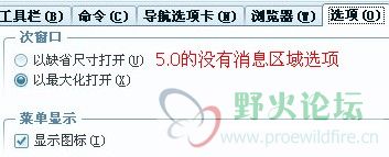

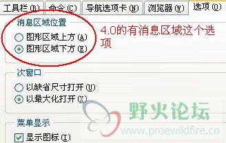

发表于 2011-2-26 14:39 | 显示全部楼层
M070的消息窗口也不可以调整,在定制屏幕中少了这个选项。
421
562
发表于 2011-2-26 14:54 | 显示全部楼层
5.0的少了消息区域选项。
