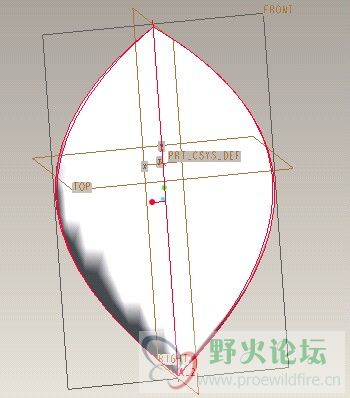

我装的是3.0(M080)版本,画零件的时候出来的零件颜色是白色的,而不是平常的淡蓝色,现在向各位大哥大姐求助!
要怎样设置才行!
谢谢!
附图如下:
556
!-^_^-?

3.0默认的好像是白色的吧!

你可以在这样设置:视图--显示设置---系统颜色----布置里面选择就行了!!!

楼主的显卡配置不行,是集成显卡吧  用起来比较吃力
不妨把配置单发出来瞧瞧  这问题很有可能是配置问题

处理器名称                                        Intel Pentium 4 524, 3066 MHz (23 x 133)
      主板名称                                          Unknown VIA P4M800 Motherboard
      主板芯片组                                        VIA CN700 / P4M800 CE / P4M800 Pro / VN800
      系统内存                                          448 MB  (DDR2-533 DDR2 SDRAM)
显示设备:
      显示卡                                            VIA/S3G UniChrome Pro IGP  (64 MB)
      3D 加速器                                         VIA/S3G UniChrome Pro
      显示器                                            Samsung SyncMaster 788DF/793DF(X)/793MB  [17" CRT]  (HVDY108104)
发表于 2010-5-30 14:51 | 显示全部楼层
显卡不行

显卡配置不行
