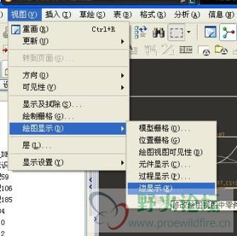

各位大侠,做工程图剖面的时候,螺纹为什么会有贯通剖面的起始/终止线?请问如何解决该问题,谢谢

你用隐藏线试试看,命令如图

thread_standard std_iso_imp_assy

谢谢楼上兄弟,搞定了,多谢多谢
