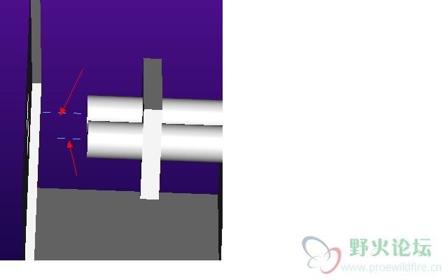

在装配中的偏距线怎么弄出来的? 有知道的高手说下哦!在这先谢谢了!

分解编辑

偏距线
在视图里,分解,偏距线,创建

分解,偏距线,创建
