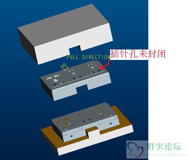

发表于 2010-2-12 21:21 | 显示全部楼层 |阅读模式
搞了一天了.都不知道怎样修复.各位大哥会弄吗?教教我啊

发表于 2010-2-13 10:37 | 显示全部楼层
晕死了 你面都没做完整呢 你以前学的是用2.0的分模做的吧
用影象曲线和面 3个命令就行了
这是我做的 要的话给你发part
做了个,不知道行不,大家看看,要是不行的话大家就请见谅啊!

发表于 2010-2-13 10:38 | 显示全部楼层
里面有斜顶机构我没做 相信这个不难你应该能搞定
