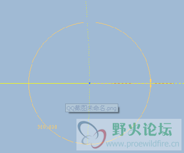

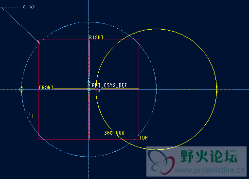

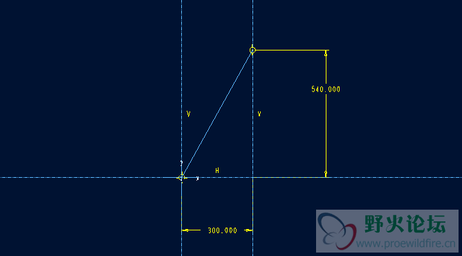

一条直线与一条水平线成360度,如图所示,怎么进行标注呀,关系式如下sd6=evalgraph("angle",trajpar*300),angle图像为附件3中所示,附Prt

发表于 2010-2-12 07:05 | 显示全部楼层
试了下,标不了
等待高手解答!

发表于 2010-2-12 08:00 | 显示全部楼层
没有360.同向就重合,只能是0

发表于 2010-2-12 08:10 | 显示全部楼层
还别说,不过是360°,连0°也不好标注。反正我是不会。

发表于 2010-2-12 08:26 | 显示全部楼层
这个好像是用VSS后,输入公式后,自动旋转360度然后得出上面的图示。
只是个人看法。请高手指教。

发表于 2010-2-12 08:51 | 显示全部楼层
零度?  呵呵……
纯属投机取巧。
2d里面0°和360°手动标出来有意义吗? 都是通过关系式算出来……
LZ把你的part发上来,大家给你研究哈,找出其中的关系式就可以解决问题……

发表于 2010-2-13 10:56 | 显示全部楼层
关系式的起始和终止可一是0和360的 标注就不行了
不过你原来想水平参照标注是0的话 你可以转化成竖直参照标注成90度的不就解决了吗

发表于 2010-2-15 16:49 | 显示全部楼层
那一条 样条曲线的开始 与参照成90度  这个尺寸怎么标注啊?
