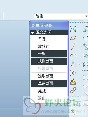

混合特征中的平行,一般,旋转的具体怎么操作啊,我知道平行的怎么用,不知道一般,旋转的怎么用方法和平行的不样啊,平行的每个截面之间切换有切换图元的命令,而一般里就没这命令啊,那为大大教教我啊,最好讲具体些。

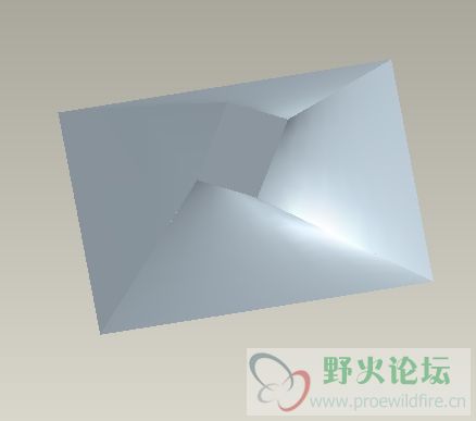

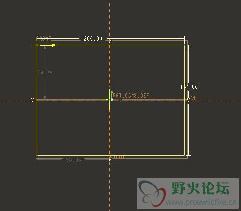

做了下,看能否帮助楼主!!
做了个一般选项的,一般和旋转在操作上是一样的!!
前面步骤和平行的一样,所以不说了!从进入草绘说起:
1\建立一坐标系,草绘截面,截面是封闭的
2\打上勾,此时弹出要求输入角度的框框,如图,
  输入所需角度
3\输入完三个角度后进入第二个截面的草绘,同样要放入坐标系,然后草绘,完成后打勾
4\提示是否增加截面,按要求选择就可以了
5\完成所有截面后提示输入截面间距,完成后打勾,
   这就完成了!!
俺的文学水平有限,表达的不太好,希望楼主能明白!!
[ 本帖最后由 924873939 于 2010-2-11 21:21 编辑 ]
