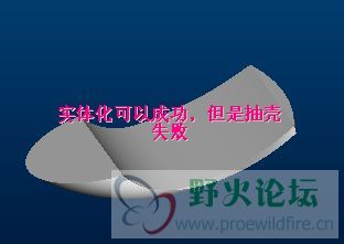

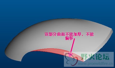

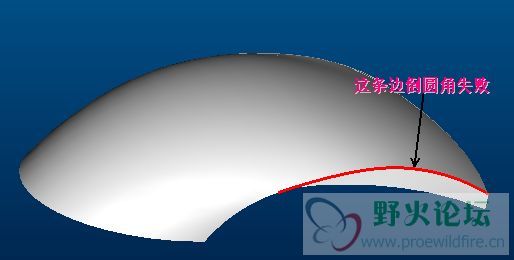

菜鸟就一实例向大家请教曲面加厚 偏移 倒圆角失败的原因以及解决方法有哪些,望不吝指教!~
1 所有曲面已合并为一面组
2两侧所示曲线倒圆角失败
3红色部分无法加厚和偏移
4封闭后可以实体化,但是抽壳仍不成功
没注意到,截得图片有点小,字看不清楚,请多见谅。
顺便附上prt,请大家多指教!3.0m120

第2个图那里那个线超出了 所以倒不了圆角 直接影响后面一系列的操作 抽壳是因为那个角太尖了 所以抽不了壳
  抽壳是因为那个角太尖了  所以抽不了壳

曲面加厚一般是因为曲面偏移后产生自交才会失败,比如你的曲面接近R2MM,但你要加厚3MM,就会失败,

第二个图不能倒圆角的确是因为那条线超出了,至于加厚把选项里的自动拟合勾选也是也已成功的。我只是想抛砖引玉,请大家谈谈引起 失败的情况有哪些,同时大家又都是怎么解决的,互相交流学习下啊

是鼠标吧,倒角R会不会太大?

曲面偏移后产生自交会失败,可用曲面切割
