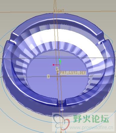

规定用2步做出这个烟灰缸来。

 楼主| 发表于 2010-2-9 22:52 | 显示全部楼层
这是图
看看

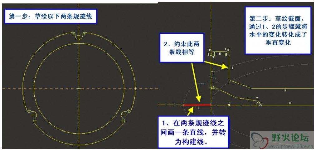

 楼主| 发表于 2010-2-9 22:54 | 显示全部楼层
大家把想法和细节的东西交流下

发表于 2010-2-10 04:59 | 显示全部楼层
刚做了下,就是不明白关系中的    abs          字段     不太理解
发现只有在写上ABS时才行,不知ABS是什么意思,请楼主详解!!

 楼主| 发表于 2010-2-10 05:33 | 显示全部楼层
ABS是绝对值的意思
··我后来做,我扫不出来了 刚做了次  为什么 ? 你能发你的PRT上来吗
