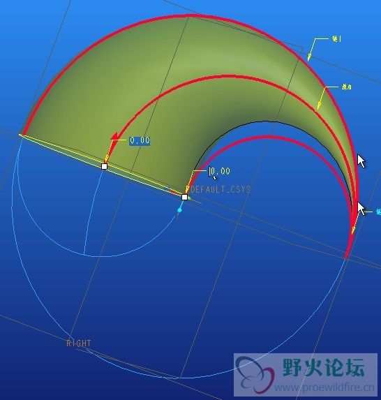

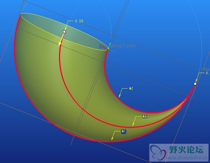

怎么样让内圆弧重合?要怎么样扫描。我用VSS扫描它就是不重合,但是我看别人画的是重合的

用个混合就可以了

2楼的朋友已说得很清楚了,你的图没重合的其实也是链1,你要在细节里确定链2才行.
