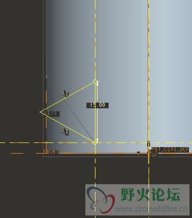

我是新手,我知道外螺纹用伸出项,内螺纹用切口,但是具体的具体的画螺纹三角形状的是怎么画的?

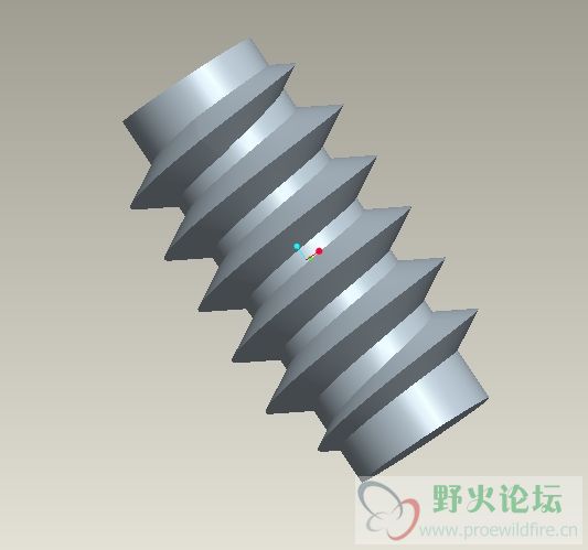

只要把截面画成三角形就行了!!

画出60°牙型角截面图就ok了,你也可查阅相关机械设计资料!
