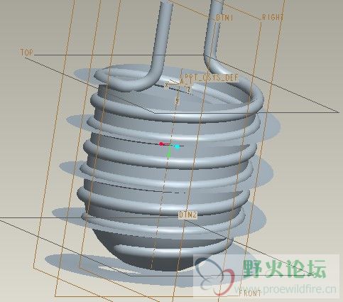

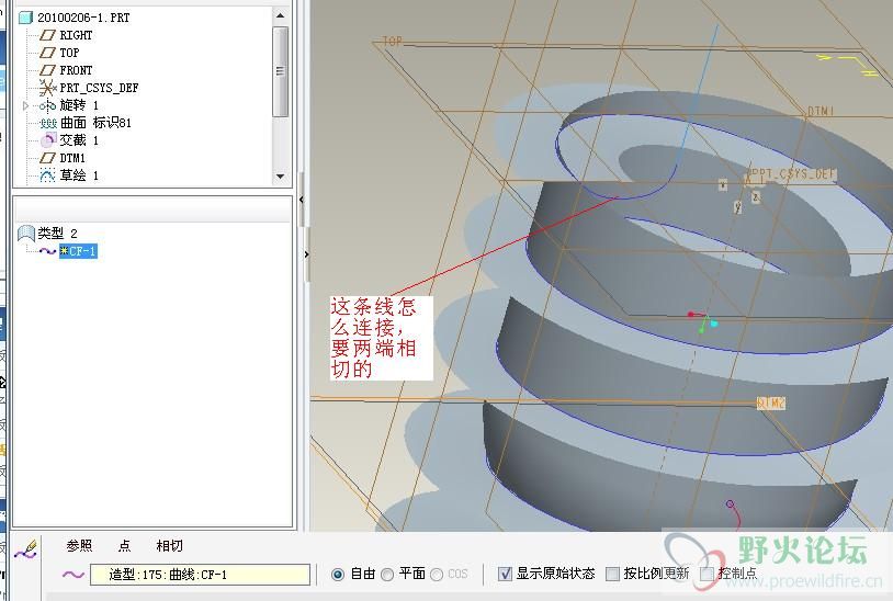

造型部分不会啊,谁有造型的教程啊

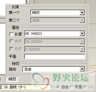

发表于 2010-2-9 08:07 | 显示全部楼层
点开相切选项-----然后选要另其相切的点-------在约束菜单的第一个或第二个的下拉菜单里选择相切就行了

发表于 2010-2-9 09:50 | 显示全部楼层
楼上正解,需要用到造型线
发表于 2010-2-9 17:59 | 显示全部楼层
用相交也可以得到一个这样的扫描轨迹线
