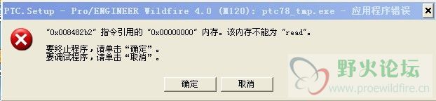

发表于 2010-2-8 20:15 | 显示全部楼层 |阅读模式
点击安装时总是跳出
"0x008482b2指令引用的“0x00000000"内存。该内存不能为"read"
谁知道这是什么原因啊??
[ 本帖最后由 chenfeng1204 于 2010-2-8 20:27 编辑 ]
 楼主| 发表于 2010-2-8 20:26 | 显示全部楼层
1。首先,解压下载文件到磁盘上
2.配置破解补丁文件(ptc_licfile)
3.打开文件SHooTERS下的ptc_licfile文件,选择用记事本方式打开它
4.选择编辑中的替换选项
5.将原来的00-00-00-00  全部替换 成刚才你复制的本机网卡ID号,选择全部替换,保存退出
6.到这里,破解补丁就算结束了。双击解压文件夹中的setup开始安装
7.选择下一步
8.接受
9.不用安装服务器,所以直接选择第二项 pro/engineer
就是到了这一步接下来点第二个选项就出现上面的问题  每次都这样 是不是系统的问题啊??
发表于 2010-2-9 08:55 | 显示全部楼层
我是照楼上说的办的,还是出现同样问题,后来把系统重装了,就好了

发表于 2010-2-11 20:57 | 显示全部楼层
内存错误90%是系统问题   装上了也不会稳定
重装系统是上策
45
发表于 2010-2-11 21:14 | 显示全部楼层
是系统的文件丢失
