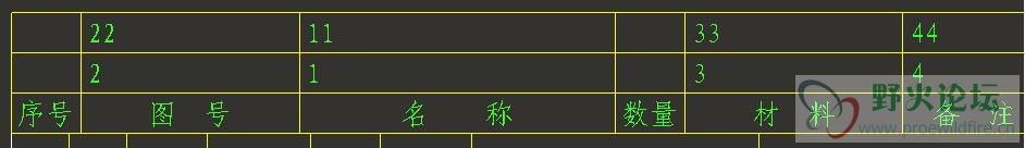

[求助] 为什么我的明细表序号和数量都不能显示出来?

终于搞定了 原来要把重复区域属性改为无多从记录

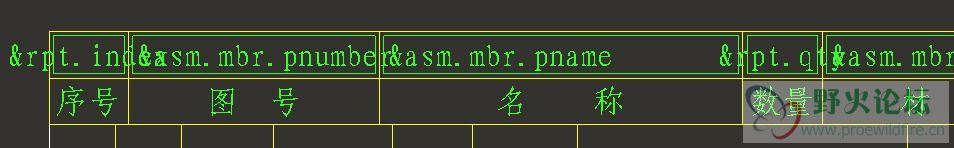

我也是在制作BOM时候发现你遇到的情况,看到你的帖子感觉见到曙光了,可是 重复区域 属性 改为 无多从记录,这个方法里面我很是疑惑,自己试了也没有解决问题。重复区域  是哪里的区域? 且右键属性中并没有见到 无多从记录  这个选项啊@@
还有个问题想要请教:对于已经制作好的PROE的BOM表格,或者其它表格都行,创建好了之后怎样修改呢?比如原来是三行,我现在想改成四行?
发表于 2011-7-20 19:59 | 显示全部楼层
&rpt_qty系统参数,零部件装配数量。俺的数量就是出不来。序号名称都没问题。

这个试试增加行

不是直接选择表格然后右键属性,而是先点击重复表格,然后会有选择区域,再然后才能在属性里操作
