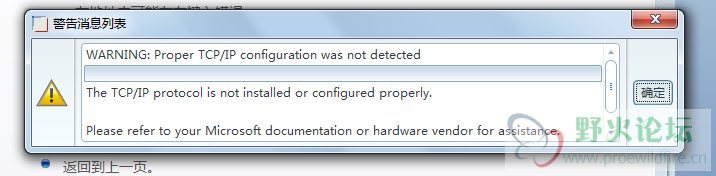

我安装版主方法安装后还是出现以前proe的这个问题请问怎么解决

        安装界面弹出的“警句”已经明确指出,是“TCP/IP 协议的配置或安装做得不正确”,又说“请您参考供应商微软公司的文件或向硬件供应商求助”(这后一句就是废话了)。
        请注意正确识别电脑的ID,正确解决生成许可证文件ptc_licfile.dat,并把它放在正确的位置,然后在Pro/E的安装进程中,把这个许可证文件ptc_licfile.dat正确“添加”到起动路径的文件夹中……。
        惟有这样操作,才可以说是“按照安装步骤的教程”做了。也惟有如此操作,才能成功解密,顺利运行Pro/E!

呵呵,安装过程不正确, 可否将安装步骤作成JPG (一步一个JPG文件), 发上来看一下.

又是网卡号问题吗??
