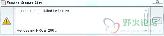

如图  proe5.0 f000  版本  安装好第一次运行可以用
我把ProE 5.0_Win32_Crack文件夹移动到另一个盘符保存(之前在桌面)
重启电脑后 运行proe就出现了以下错误
License request failed for feature
Requesting PROE_2000...
下面就没有提示了 我看了置顶贴  好像和类似的那个问题解决贴不一样
请教是不是很因为ProE 5.0_Win32_Crack这个文件夹移动了的原因?
还有一个疑问  是不是每次运行proe前要运行ModelCHECK这个程序?它有三个选项 就直接选Normal Mode吗?
(我是运行了Normal Mode运行proe的还是有上述问题)

重装一次 没动ProE 5.0_Win32_Crack文件夹了 问题解决!win7完美运行
希望给各位朋友一点安装经验  另外我注意到“客户端管理器”这个程序是开机自启动的
就是说运行proe前不用运行ModelCHECK这个程序 它是安装时默认随开机自动运行的

        “把ProE 5.0_Win32_Crack文件夹移动到另一个盘符保存(之前在桌面)”,是不可以的。这个Pro/E的“开门锁匙”被挪动地址之后,Pro/E在原来认定的地址找不到ProE 5.0_Win32_Crack,它就不干了!
很简单——赶紧把它归回原址,就不会闹蹩扭呐!
        正如同您每次都在房间学习,等妈妈喊您回家吃饭,可突然间却“躲猫猫”到了图书馆,那就可能报110了。
        想“把ProE 5.0_Win32_Crack文件夹移动到另一个盘符保存(之前在桌面)”也是可以的,但必需重走一遍安装进程(很快的),在“添加”许可证文件的操作步骤里,把它放置的新地址文件夹置换掉原来的“之前在桌面”,也就没问题了。
