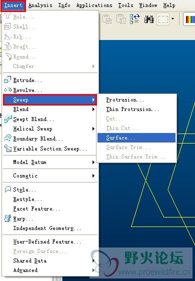

搁置了好久,一直没有时间往下写下去,现在,终于有时间了,那就慢慢的来。
上一篇,从零开始学曲面之旋转http://www.proewildfire.cn/forum ... ighlight=%2Bdaivone
曲面扫描(本处所讲的扫描指的是普通扫描,下同),就是一个截面形状沿一条轨迹线进行扫掠,得出一个曲面。须满足两个条件
1.轨迹
2.截面
二者缺一不可。
野火版命令启动的地方(以3.0版本为主)

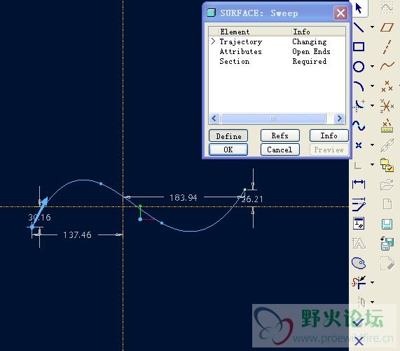

 楼主| 发表于 2010-2-8 11:17 | 显示全部楼层
进入命令后的操控面板。此时,就需对轨迹类型作出选择(草绘,选取)

 楼主| 发表于 2010-2-8 11:20 | 显示全部楼层
首先选择草绘轨迹,设置好草绘的平面,并进入草绘

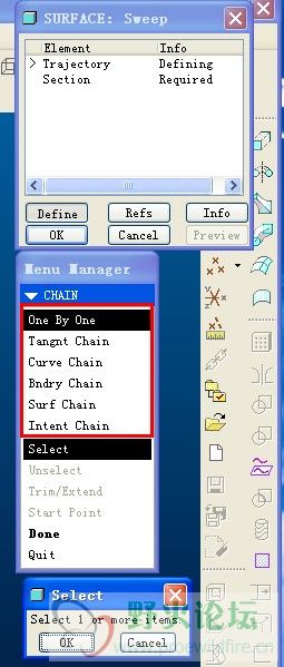

 楼主| 发表于 2010-2-8 11:25 | 显示全部楼层
此为选取轨迹的面板,选取轨迹有:one by one,tangnt chain等六种,

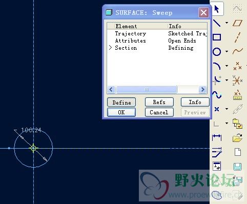

轨迹确定后,即进入截面的草绘,
截面可以是开放的,也可是封闭的。截面的开放或封闭的选择影响下一步操作

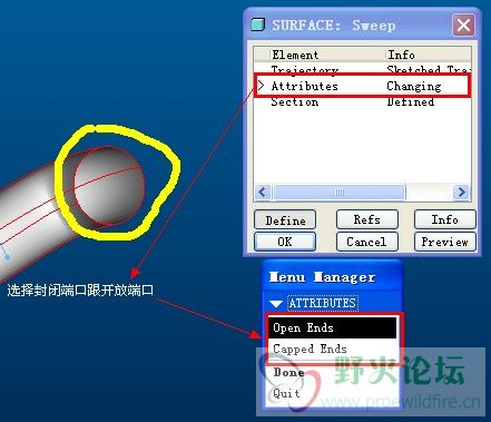

 楼主| 发表于 2010-2-8 11:30 | 显示全部楼层
选择扫描端口是否为开放还是封闭,前面有提到,如果截面是开放的,则此项操作无意义,

 楼主| 发表于 2010-2-8 11:31 | 显示全部楼层
此图片封闭端口

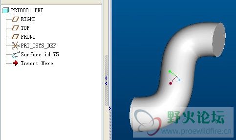

 楼主| 发表于 2010-2-8 11:32 | 显示全部楼层
完面后的模型树(为草绘轨迹)

 楼主| 发表于 2010-2-8 11:37 | 显示全部楼层
扫描的轨迹,一般情况下只允许是平面曲线,可以自相交。但有些特殊的空间曲线也可以作为扫描的轨迹。比如螺旋曲线,空间样条曲线(指特殊的样条)如附件中的空间样条曲线就可以作为扫描的轨迹
本例中的空间曲线即是从
http://www.proewildfire.cn/forum ... 26amp%3Btypeid%3D10
这个贴子中得出的,大都最慢都可以练一练
