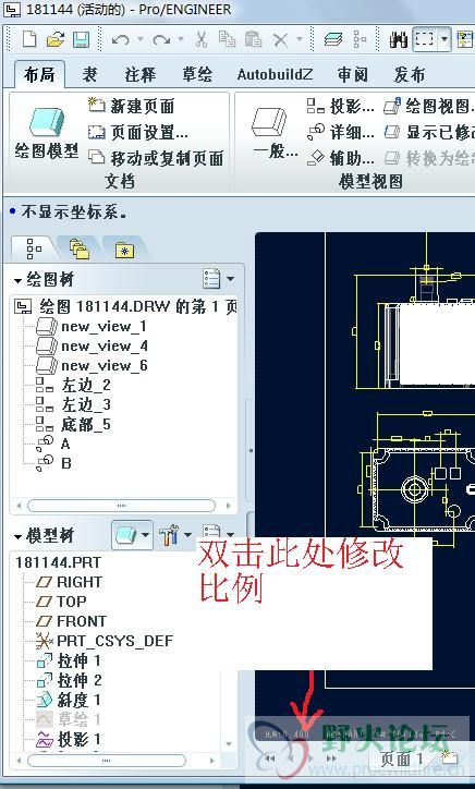

proe尺寸标注完后,另存为dwg格式,打开后用cad标注。出现两种尺寸相差一倍的情况,proe尺寸标注的小而cads标注的大。请高手帮忙解决一下。谢谢。

        可能是“打开后用cad标注”时,CAD图中的比例设置不当!

发表于 2010-2-7 18:08 | 显示全部楼层
出工程图的时候你的比例不对 可以到此处修改

试试这个
default_draw_scale 1:1——设置工程图中缺省的绘图比例,即插入一般视图时默认为1比1

我有过一种现象,虽然“缺省”已设置为公制,但转换成DWG格式后,
在CAD中却是英制尺寸。不知楼主是不是这种情况。

 楼主| 发表于 2010-2-8 09:30 | 显示全部楼层
谢谢三楼比例我调正过来了

发表于 2010-2-10 21:05 | 显示全部楼层
比例不对  设置1;1就好
