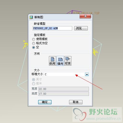

发表于 2010-2-7 15:44 | 显示全部楼层 |阅读模式
如何让proe3.0在工程图里默认图纸为A4图纸?

发表于 2010-2-7 18:11 | 显示全部楼层
你可以做好模板 到config里设置好
自动生成同名工程图吗 想要a几的就a几

发表于 2010-2-7 21:33 | 显示全部楼层
打印机配置文件中设置
paper_size                 A4 default(指定出图时使用的特殊纸张大小)
打印机配置文件如果不清楚请在论坛内搜索一下。

发表于 2010-6-23 22:27 | 显示全部楼层
原帖由 ngws 于 2010-2-7 14:33 发表
打印机配置文件中设置
不会怎样设啊,没搜到
有人能解说一下吗?
