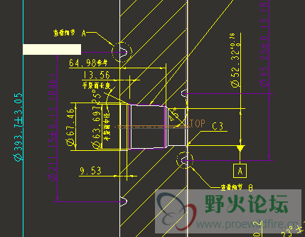

颜色变了,如何改回来,见下图

手动标注的尺寸会出现这样的情况,这样只能重新标注,能用自动标注的最好用自动标注,不然再生后就会出现图上的情况。

紫的是应为你改动的时候 把你原先标注好的基准丢失了
这样的话你最好删除了 重新标 因为已经没有了参数关系
这样的话就没有改颜色的必要了

看看是不是在实体中隐藏了一些特征,将这些特征恢复,然后刷新工程图。如果是更改了实体里面的一些特征导致尺寸基准丢失,就要重新标注了。一般对于一些关键尺寸可以考虑用自动标注。在对应的实体特征上点击右键选择显示尺寸。

再生,或者重新标注

选中尺寸--右键--编辑附件--重新标注--重画当前视图.
