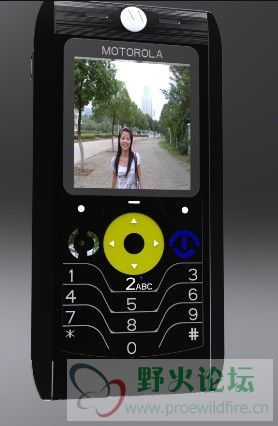

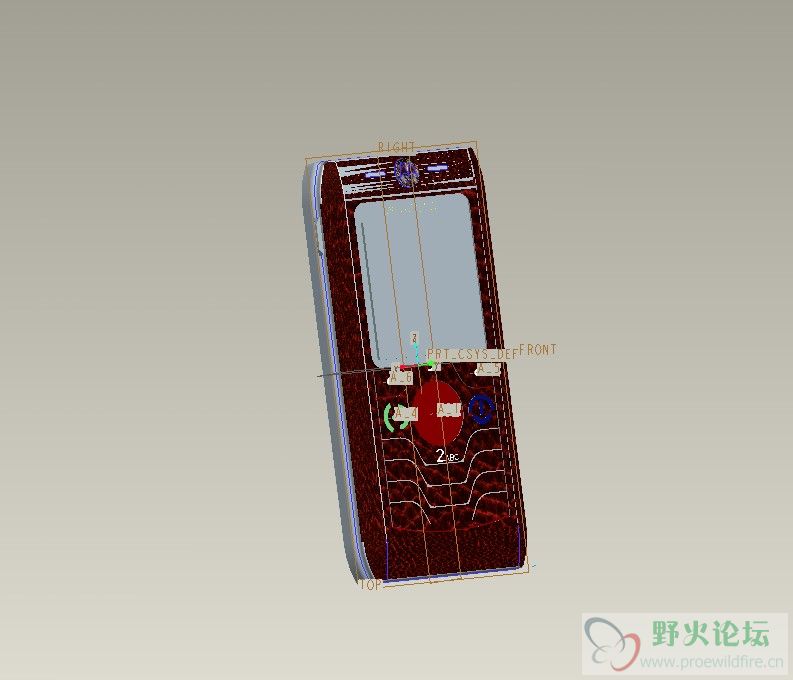

发表于 2010-2-7 01:09 | 显示全部楼层 |阅读模式
大家批评一下,随便渲染了一下,没有仔细调
295
331

 楼主| 发表于 2010-2-7 10:05 | 显示全部楼层
是啊,我读书的时候学过acad。另外,我看的周四新的一本书学的。零件,装配,模具行腔,工程图我基本上都会了。就是那个造型工具没有学。感觉那张看的烦人。这个手机不复杂。我画的零件形式的。不是拆开装配那种。呵呵呵。我这个水平不知道明年在找工作怎么样。我很想找个设计的工作。09创业亏了几万。现在没有办法啊。
我是上个月学的。严格说还没有一个月。我的经验就是要多做题。我经常做论坛上面的题目。
再分享一点画图的经验:
1.草绘是最重要的,草绘的时候先画出大概的样子,再约束一下,再选全部尺寸用修改命令去改。这样比较快。
2.尽量用简单的命令。我一般都画实体。曲面我都用于切除。因为,proe图始终都要做成模具。我看到很多高手画一个曲面作为零件,不知道什么意思。
3.多思考。不要创建失败就重画。一个是要思考买个命令的原理,二是修改图的时候可以重选参照解决失败。新手学的时候最容易错的就是画的截面是开放截面或者有相交特征,这个我深有体会。这个可以用一个封闭和开放端的检查工具去看,很方便。自己检查部出来。
我现在苦于曲面差,另外块过年了,惰性来了。大家春节快乐!
