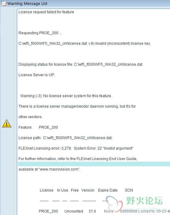

我安装的是proeWildfire 5.0,可是安楼主置顶的安装帖子一步一步仔仔细细实施的,可是结果还是显示证书不对,麻烦大家帮我看看是怎么回事?(附件中是第一次运行时,出现警告的截图)
PS:看到楼主的“步骤八”中说道“注意:笔记本等有多个网卡号的情况请做多个许可证添加进去,这样在一个许可证不能用的情况下PORE会自动找其他的许可证”,请问这是什么意思??怎样做多个许可证??

        您的问题不是“装不上”,而是许可证的正确生成后,没有全部“添加”到位,以及解密操作不正确。
        请参阅以下几篇帖子中的有关回帖,都已说得很详尽:

        其它类似的帖子还有一些,大多类同,就不逐一枚举呐。总之,把多个ptc_licfile.dat都“添加”到位,就能解决困局了!

不要使用多个与可证,选择单个许可证地址,就是列表的最后一个,然后找着你刚才修改的文档,点击确定,一步一步的下来就行了!

唔唔~~原来是双网卡的问题,我先试试,谢谢~~
