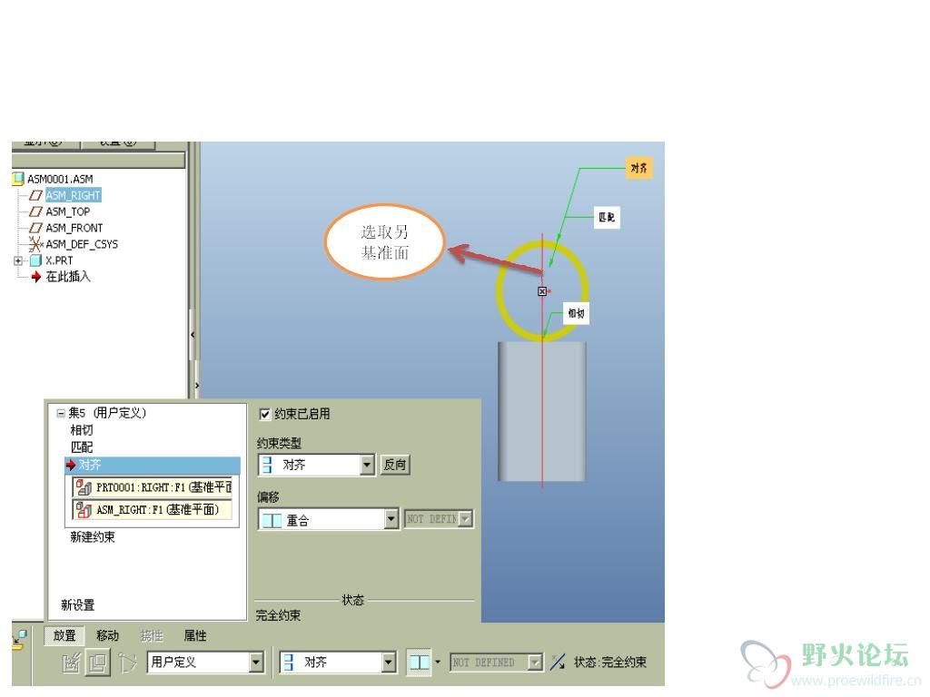

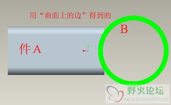

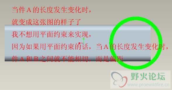

我想在件A和件B之间实现相切,并且要求当A或B的尺寸发生变化时,这种相切关系能够继续下去,但我用图示的方法做时却出现了下面的情况
当A尺寸发生变化时,相切边从一边跑到了另一边!
出现该情况的原因我知道是约束不完全所致,可该添加再什么约束条件才能实现呢?

发表于 2010-2-7 10:13 | 显示全部楼层
这不是相切引起的,是因为不完全约束引起的。当其完全约束后,不论A的X向尺寸如何变化,B都是相切于A的。

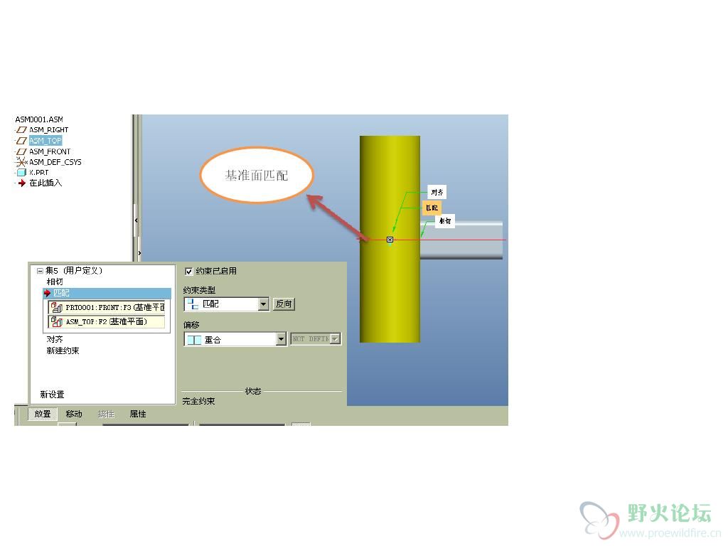

发表于 2010-2-7 10:24 | 显示全部楼层
再添加个对齐的基准面就行了啊
应为圆没有方向性的 不约束的话好比一个球可以转动的

 楼主| 发表于 2010-2-7 22:21 | 显示全部楼层
添加基准面肯定不行的,
如果是两个基准面对齐或偏距的话,当A的截面尺寸变化时,该偏距值并不能跟着变化,就会出现不想要的结果.

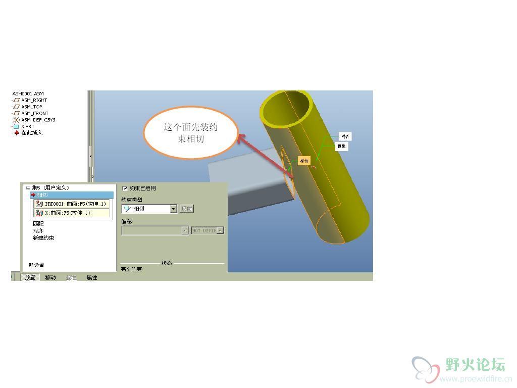

发表于 2010-2-8 10:34 | 显示全部楼层
看图

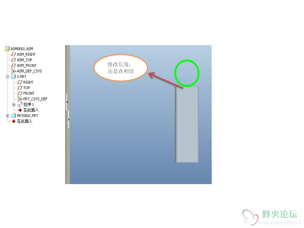

发表于 2010-2-8 10:54 | 显示全部楼层
我做了一下,没有问题。
不知为何,楼主的装配文件两个零件都是缺省装配的呢?

发表于 2010-2-9 10:38 | 显示全部楼层
试一下,看看如何
