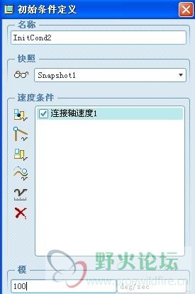

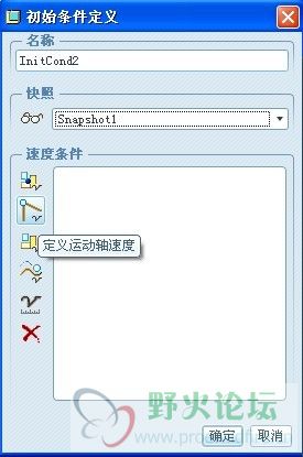

原帖由 20083959 于 2010-6-5 20:46 发表
在运动学分析中,如果在运动轴上选择执行电动机就不转啊!而伺服电机可以,为什么?谢谢高手回答!
在初始条件定义里添加转速
