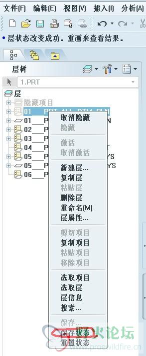

请高手帮忙如何将一些不必要的线条每次影藏了 下次打开后又恢复了原貌, 如何永久性的影藏

选用层会把,点击那个层工具,创建一个新层,在智能那里选线,把那没必要的线选中,然后隐藏,保存 就这么简单

切记 在保存文件前 在层上面右键鼠标 保存状态
