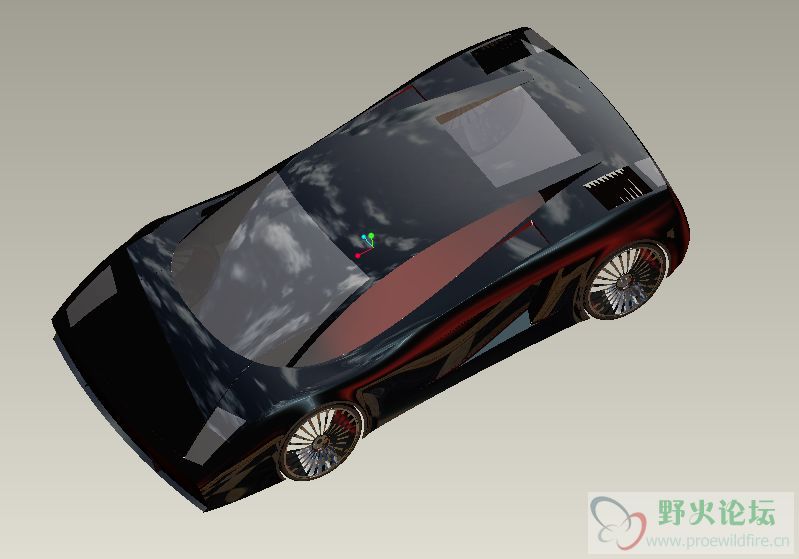

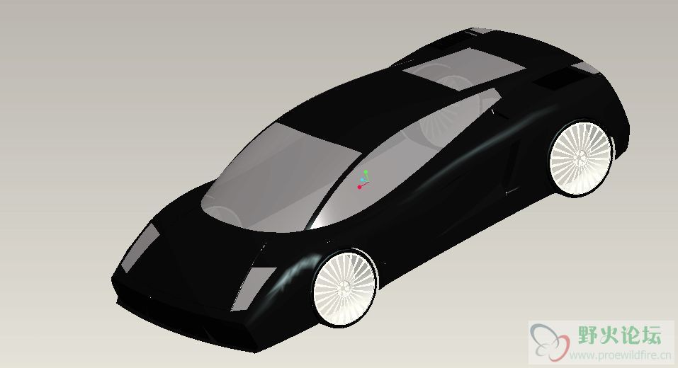

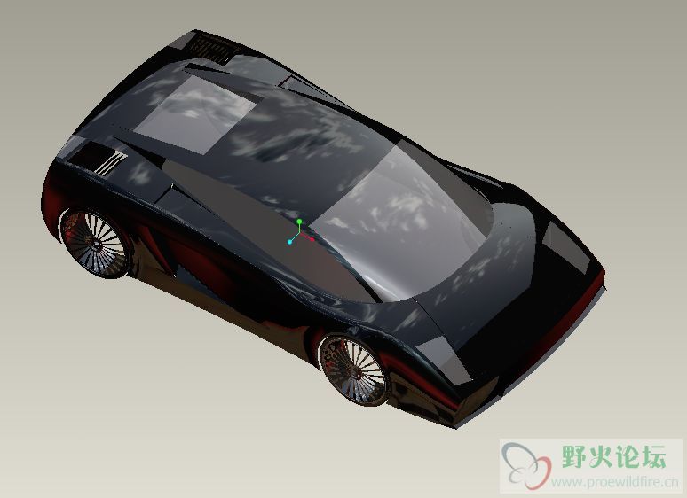

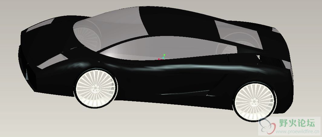

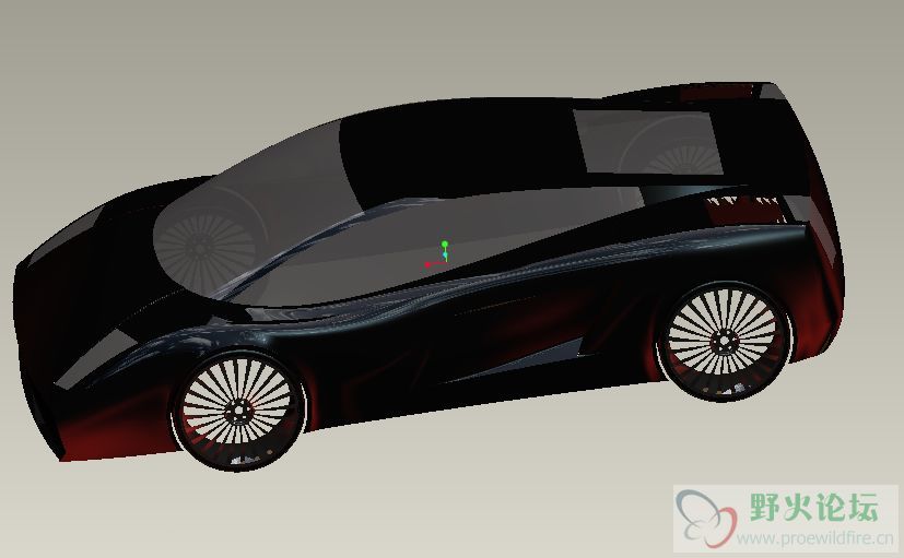

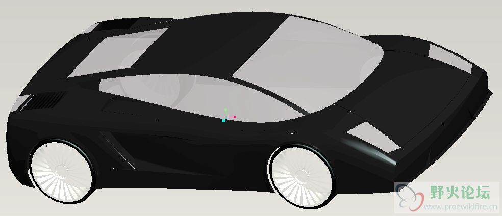

兰博基尼,自己看图画的,刚学曲面不久,希望跟同样感兴趣的朋友一起交流!有不好的地方请多多指点。
PRT上传了,里面有很多不必要的线和基准面、点等,因为是看车的照片画的,所以都是估计的,而且是第一次尝试看图画的所以安排上都很杂乱。希望能跟各位交流,或者聊聊该以怎样的顺序思维来合理安排。
[ 本帖最后由 purple0308 于 2010-2-8 15:57 编辑 ]

车轮要改进
感觉车身好像不光滑
视图——》显示设置——》模型显示——》着色——》质量:10

真的改善很多,又学一招。呵呵!

面的尖角部分和车轮再处理下 应该会更好看
