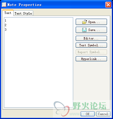

 楼主| 发表于 2010-2-22 11:42 | 显示全部楼层
不是这个呀,列如螺钉,弹介,螺母3个零件,我只使用一个箭头指示,标注出3个零件的球标

发表于 2010-2-22 20:41 | 显示全部楼层
有个合并球标的命令你找找,另外重复区域里常用的几个参数会就行了,多数都用不到的

发表于 2010-2-24 22:32 | 显示全部楼层
bom 球标菜单里有个合并,动手试试

发表于 2010-7-9 11:33 | 显示全部楼层
选中球标
右击,选属性
文本内容换行
即可得到这个效果
