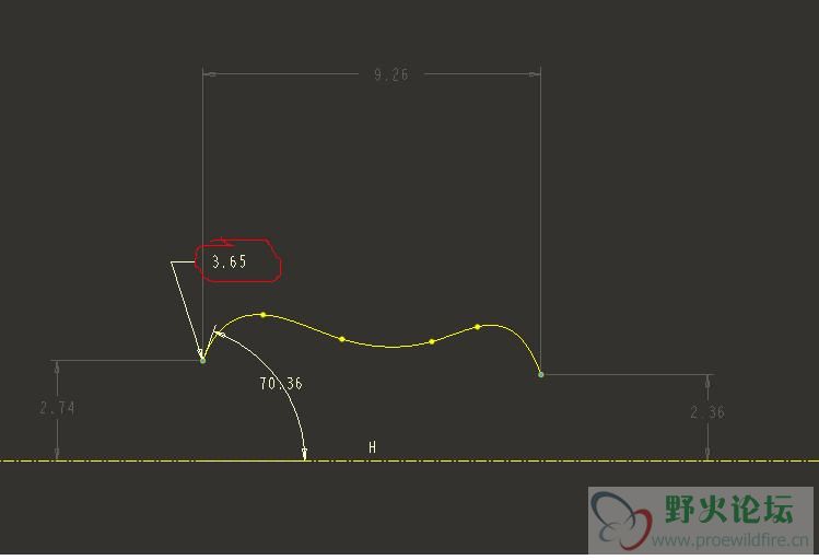

本人新手 标注样条线的时候,准备标注两端的曲率半径,PROE4.0版本,垂直》点端点》点空白处,只标注出一端的尺寸,同样方法去标另一端却没有

点端点,再点下样条曲线,然后点一下参照面,最后才点空白处

我试了下,是可以的啊!
可能楼主没标第二个图右边那里吧!
希望对楼主有帮助啊!

谢谢2L。。。对滴。。真没注意。。
